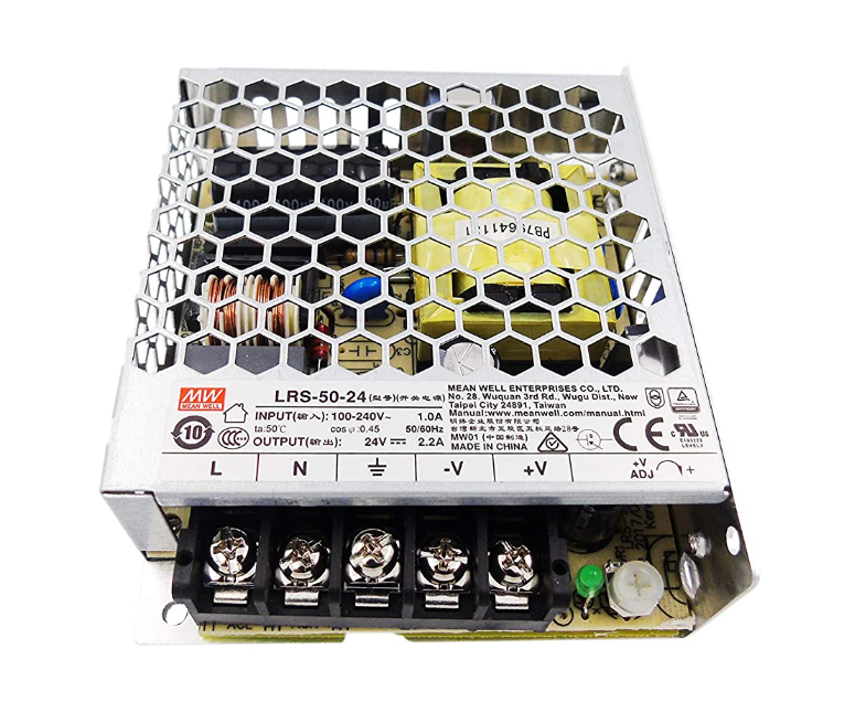

EA5GKA
Mensajes: 122
#386431  - 3 junio, 2023 16:29
Como opción "económica" yo probaría con una fuente que me merece total confianza.
Se trata del modelo LRS-50-25 de la marca MEAN WELL, teniendo un rango de regulación de aprox. 21v ~ 30v, con lo cual si te empeñas en dejarla ajustada a 26.5v no tendrás ningún problema.
Ya llevo años utilizando esta marca siempre que necesito una fuente conmutada fiable y de momento no he observado que sea RF-ruidosa.
Creo que merece la pena probarla, no es una ruina económica ya que la podemos encontrar en A...zon por solo 20€.
