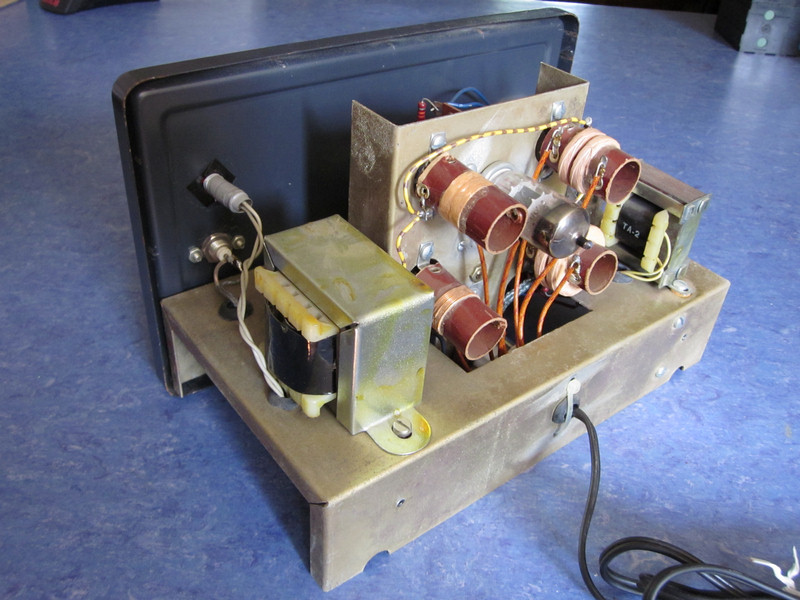

ahora que estoy de vacaciones, aparte de la lista de bricolage casero, pintura y esas cosas que nos pasan a todos, en los ratos libres he pensado en volver a la vida mi viejo generador de RF, RetexKit RF-2, que construí hace muuuuchos años y que tantas horas de cacharreo y satisfacción me dió. ( que nadie se preocupe, es un tema de nostalgia, para cosas mas serias tengo un generador DDS controlado por PC )
El caso es que en la primera fase, desmontar y limpiar de roña, me encuentro con algo que no es nuevo para mí pero que nunca he sabido como tratarlo: me refiero a esa especie de oxidación que se da en los chasis, una especie de polvillo blanco que esconde debajo una oxidación ....lo que me gustaría es algún método de limpieza y estabilización. Pongo unas fotos pero seguramente todos sabréis de que hablo.
Bien pues eso, agradeceré vuestra ayuda.

Pues que yo sepa, eso lo desmontas todo y lo llevas a zincar y esa gente te lo deja como nuevo.
Eso lo hace Felipe Carcereny; http://cmoreu.com/google59f467ec125ddadd.html/DDS_RV-4C_A.html
Mira el antes y el después;
Y aún se podría proteger más con tratamientos posteriores (pintura).

tE LO PODRIA HACER TAMBIEN, PERO PRIMERO HAY QUE DESMONTARLO EN CONCIENCIA (FOTOGRAFIAS ETC....)
CUALQUIER TALLER DE METAL TE LO PODRIA LEVAR A ZINCAR.
hAY DE AMARILLO COMO LA FOTO ANTERIOR O DE BLANCO.
SALUDOS.

Vaya, que maravilla lo de C.Moreu, no lo conocía.
Ya veo que si quiero hacerlo bien, como decís, tendré de hacer un buen reportaje fotográfico y dedicarle unas cuantas horas al desmontaje/montaje, más de las que pensaba, ....veremos.
Por mi parte y por lo que he podido investigar en foros americanos de restauración de radios, hablan de que este proceso ya no se utiliza por ser contaminante ... faltaría confirmar pero parece que este es un galvanizado con cadmio que tiene muchas y bonitas propiedades, pero ese polvillo blanco es tóxico. Por lo que explican ahora se prefieren otros baños como los de niquel.
Gracias a ambos !!
EA3KP
Mensajes: 4245
#154078  - 1 julio, 2011 07:01
OJO con el tipo de baño, algunos son de mala conducion.
