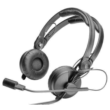

AYUDA CON MICROCASCOS SENNHEISER HMD 25

Tengo unos microcascos Sennheiser HMD25, me ha funcionado de maravilla con mi anterior equipo YAESU FT2000 y ahora cuando he cambiado de equipo al ICOM 7700 no hay forma de que me funcione. Sabe alguien si tengo que realizarle alguna modificación?
Muchas gracias por vuestra ayuda.

El microfono de este equipo es dinamico y la señal que ofrece es de muy bajo nivel. Para usarlo con equipo yaesu no hay problema, pero los icom necesitan un nivel de señal mucho mas alto, tipico de las capsulas electret, por ejemplo.
Necesitaras un previo de micro. Hay muchos modelos en el mercado desde aprox unos 25€ hasta valores obscenos...
Yo uso unos microauriculares AKG Q-34 con un IC-756 y lo mas sencillo fué cambiar la capsula por una electret de 25 centimos, con un resultado estupendo.

Hola, tienes que cambiar el pinout del conector de 8 pines, no coincide de Yaesu a Icom, ademas debes ponerle un condensador para eliminar la alimentacion del pin 1, te adjunto como debe quedar.

Corecto Luis ,pero hay que poner un previo,yo monte un Cebek con un CI TL072 alimentado con el pin 2 del micro 8V.
