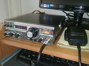

Buenos días:
Tengo este equipo con una avería en el PLL y necesito el manual de taller, he estado buscando por internet hasta cansarme y no encuentro nada.
Me gustaría repararlo, está en buén estado estético y me dá pena.

Tengo el mismo equipo con el mismo problema. Ya tuvimos contacto hace tiempo , no se si recordarás.
Si la pones en marcha hazmelo saber si eres tan amable.

Creo que en mi caso es el circuito integrado , el VCO funciona correctamente pero no engancha y he comprobado todos los componentes pasivos que componen el PLL y parecen estar bien. El problema es que el maldito integrado (no recuerdo ahora su código) no se encuentra por ningún sitio , debe haber quedado obsoleto , como no podia ser de otra manera , estamos hablando de un equipo bastante antiguo.

Si el integrado en custión es sólo un PLL se podría sustituir por un corriente 4046 (con los cambios necesarios en el patillaje). Yo lo hice con éxito en un wt FT-203 de ruedecillas. Si el integrado lleva también el divisor programable -que será lo más normal- entonces ya sería algo más difícil.
Si pusierais aquí una imagen con esa sección del esquema, sería más fácil elucubrar sobre ello.
