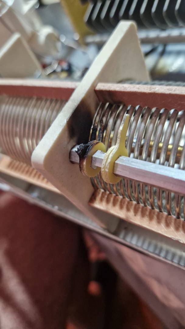

HOLA A TODOS SOY VALENTÍN EA7LGI. TENGO ESTE ACOPLADOR Y AL INTENTAR ACOPLAR EN 160 HE VISTO QUE NO HAY MANERA, ME HA DADO POR MIRAR DENTRO Y HE VISTO QUE UNA DE LAS PIEZAS DEL SISTEMA QUE CONECTA O DESCONECTA LA BOBINA A TIERRA SEGÚN VA PASANDO EL RODILLO INTERIOR
IMG 20260528 WA0001
ESTÁ TOSTADA, CON LO QUE EL CIRCUITO ESTARÍA SIEMPRE CERRADO. SERÁ ESE EL MOTIVO DE QUE NO ACOPLE EN 160? HAY ALGUNA FORMA DE CONSEGUIR ESA PIEZA? GRACIAS POR LAS RESPUESTAS DE ANTEMANO, ADJUNTO UNA FOTO.

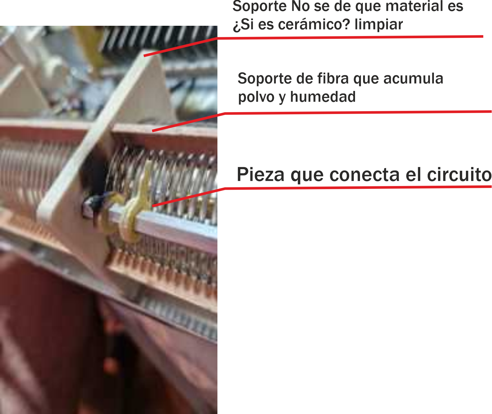

Está avería es un defecto de fabricación de la bobina veras que hay una pieza que cortocircuita la bobina aparte de la rueda esto es porque la bobina entra en resonancia cuando la rueda está más cerca del final. Si no me equivoco el tuyo es de éstos el MFJ cerró, pero la pieza la puedes fabricar de metacrilato o de planchas de fibra pegada con adhesivo epóxico´. Darle tención al muelle de cortocircuito y despues darle una limpieza periódica para que esto no te vuelva a suceder. La carbonilla la tienes que eliminar totalmente ya que es conductora.
Bobina
Saludos y suerte
