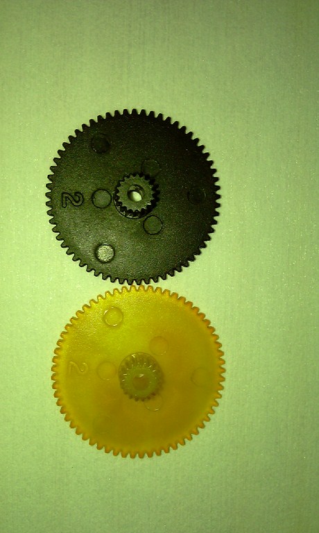

EA5DIT escribió:
HOLA PEDRO (EA4ADJ), YA TENGO LAS RODETAS Y PARECE QUE ESTAN PERFECTAMENTE GRACIAS AL AMIGO JUAN QUE ME MANDÓ EL MANDO DEL ROTOR, CUANDO PUEDA TELAS HAGO LLEGAR, SALUDOS.
Perdonad por haber puesto el mensaje de antes, pero como no contesto nadie, pense que no os habia parecido buena la idea, no era otra cosa.
La rueda que da los problemas es la pequeña de las tres, la que es de otro color, debe de ser de otro material que con el paso del tiempo se descompone, las de mis dos mandos estaban igual, como si tuviesen una especie de polvillo, y se deshacian al tocarlas.
las otras dos creo que no dan problema ninguno y son mucho mas fuertes y resistentes.
Bueno ahora a ver si hay suerte y el colega Pedro las puede copiar, y hacer unas cuantas.
Estare atento a lo que vayais diciendo.

Hola, ya tengo copiada la rueda dentada en cuestion, esta tarde subire unas fotos, ha quedado de lujo y el material es bastante mas duro que el original.
Cuando quieras te lo envio Antonio o te pasas por aqui y te la llevas, como quieras.
Un abrazo a todos.
Pedro.

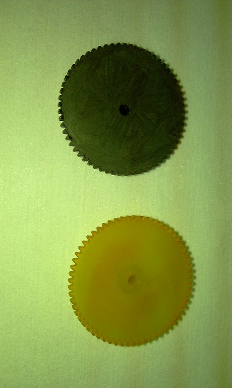

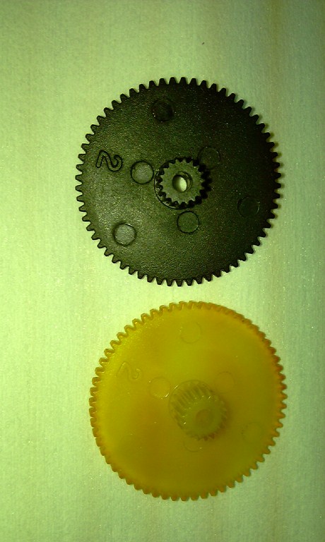

#167611  - 4 diciembre, 2011 12:21
Bueno, como dije voy a ver si soy capaz de subir las fotos, tengo tres de estas ruedas copiadas.
Si quereis una pasarme la direccion, mejor por mensajeria privada, bueno o como gusteis.
Tranquilos, por que es un proceso que ha llevado varios diasprimero hay que sacar un negativo y dejarlo curar, despues los positivos con su correspondiente curado, son 24 H cada uno mas el tiempo de preparar todo, ademas yo en particular hago el proceso dentro de una campana de vacio para evitar que se formen burbujas en el interior de la mezcla, la dureza del material final es de 95 SD.
