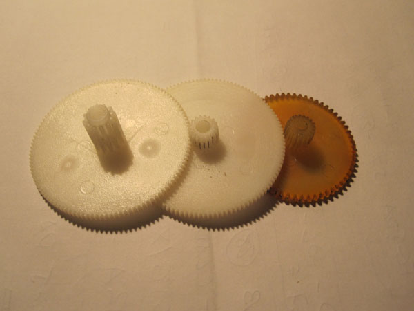

ME PODÉIS INFORMAR DE DONDE PUEDO ENCONTRAR UNA RODETA DENTADA
[attachment:1]C:fakepathRODETA DENTADA.jpg[/attachment]
DEL MANDO DEL ROTOR QUE SE HA ROTO?

Hola Antonio, si dispusieses de una que estuviese bien, yo te puedo sacar una copia con un molde, en un material de dureza incluso superior al original, pero claro para eso necesito una en buen estado.

Yo tengo esto de la foto, tengo dos mandos,uno creo que estaba xungo, no recuerdo porque y el segundo va perfectamente, lo que está roto es la corona del rotor y no creo que encuentre recambios, hoy lo he buscado todo y lo he encontrado... hi, así que si te hace efecto te lo hago llegar o incluso si no estamos lejos nos vemos y te lo paso. Yo soy de Alcántera De Xúquer, cerca de Alberic y de Xàtiva.
Lo he desmontado para que veas como es.

SALVA IGUALMENTE TE INFORMO, EL MANDO DE LA FOTO NO SE PARECE EN NADA AL MIO AUNQUE LAS RODETAS SI PARECEN IGUALES POR LO MENOS DE ASPECTO, DE MEDIDAS NO LO SABRÍA.

Yo tengo el mismo problema, se me rompio la rueda dentada, compre otro mando a otro colega y venia tambien con la rueda rota, y el problema que tiene ese tipo de rueda es que se queda el plastico como descompuesto, a mi se me deshacian en las manos, las de los dos mandos, y he leido mas post en otros hilos de gente que le ha pasado lo mismo, todos la misma rueda y con el mismo problema,con lo que la que no este rota, se podra romper en breve.
Por lo que creo que seria muy interesante, que si alguno, tiene una en buen estado, habiendose ofrecido un colega a copiarla, se la hiciese llegar, para que nos hiciese unas cuantas copias, ya que nos solucionaria el problema a unos cuantos, luego nos dice lo que importa cada rueda, mas los portes y demás.

Bueno, yo tengo lo que puse en la foto, tengo dos mandos y no tengo ningún problema en enviar la ruedecita a quien haga falta, lo mejor sería saber el diámetro de la susodicha rueda y el número de dientes tanto del piñón grande como del pequeño, así miraré si es igual que la mia y se la envio a quien sea.

HOLA PEDRO (EA4ADJ), YA TENGO LAS RODETAS Y PARECE QUE ESTAN PERFECTAMENTE GRACIAS AL AMIGO JUAN QUE ME MANDÓ EL MANDO DEL ROTOR, CUANDO PUEDA TELAS HAGO LLEGAR, SALUDOS.
