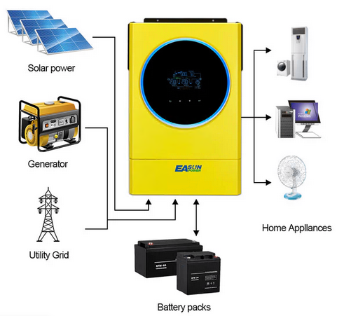

Comentar que por casualidades de la vida, ayer me dió el toque la empresa con la que trabajo para ampliar el sistema, incluyendo la SAI o UPS esa.
Así que tengo que mirar que opciones tengo pues tengo que darles el presupuesto, ellos me lo aprueban y yo me encargo de la instalación.
Quería poner algo con unos pocos paneles solares + baterias y que fuera SAI al mismo tiempo. Algo sencillo, sin pasarse. Se aceptan sugerencias.
73, Máximo EA1DDO
EA1DDO@HoTMaiL.com
http://www.EA1DDO.es
Mensajes: 8333
#408428  - 31 enero, 2026 04:10
Creo que le llaman "Hybrid UPS", lo que yo necesito.
Estaba viendo ese EAsun, no es caro. Luego las baterias, creo que sí van a costar más, y los paneles, aunque puedo primero instalar el "hybrid" ese, y las baterías, y más adelante añadir los paneles.
