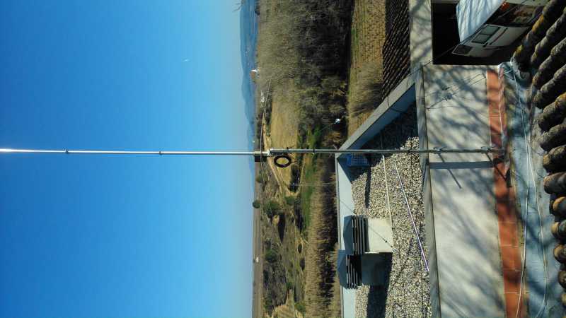

tengo todo preparado para montar una antena vertical multibanda para hf la R 7000 de la casa Cuscraft.
Estoy en duda si montarla con un mastil a 4 metros del terrado, o uno de dos metros.
Otra duda, he sustituido dos trozos de aluminio que se me rompieron por dos trozos de cobre de la misma medida,creeis que puede afectar?
A ver si alguien que la tenga o la conozca me pueda dar algun consejo o recomendacion para el montaje.
Muchas gracias de antemano.

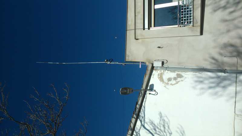

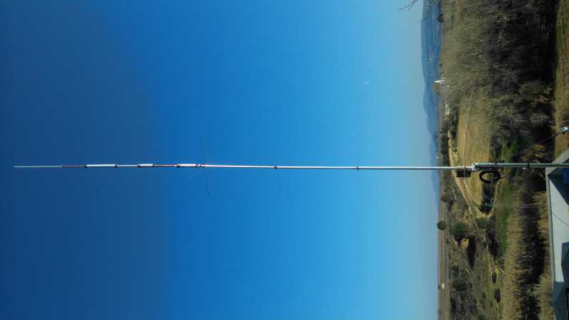

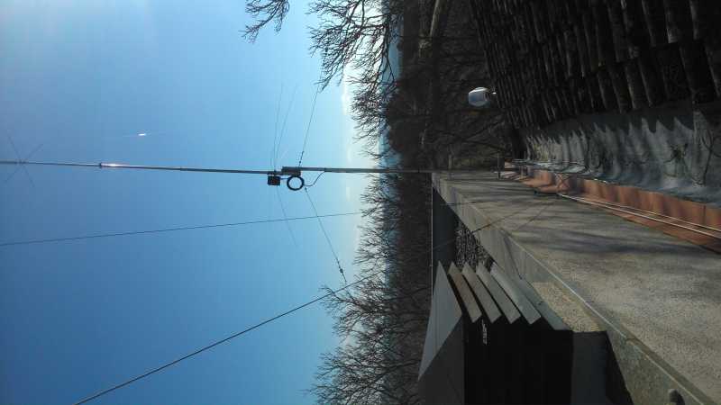

Dany y J.Maria, si ya lo se que el cobre no es la mejor opcion pero es para poder montarla, estoy mirando si encuentro recanvio original.
Marco, yo tambien la he montado a diferentes alturas y no varia, lo unico que me pasa es que me resuena bien en 40 ,10 y 12 y en 15,17,20 y 30 me resuena por debajo de la frequencia en question,,supongo que tendre que acortar los tramos en tres las bobinas 1 y 2 haber si aube la frequencia de resonancia.
Me han aconsejado de ponerle una malla de gallinero justo debajo,para mejorar el plano de tierra,que opinais?
ahora os pongo unas fotos del montaje haber que opinais.
