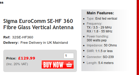

Hola a todos:
Me veo en la necesidad de cambiar de antena, y había pensado en una vertical por falta de espacio para otro tipo de antenas,un colega de UK me habló muy bien de la
"SE-HF 360 de Sigma Eurocom, y quisiera si alguno de vosotros la conoce o tiene referencias sobre ella me dé su opinión.
Gracias por vuestra información.
Jose Luis- ea1amn.-

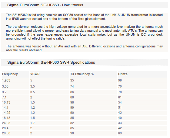

Pues así nada más verla me recuerda a la OUT-250B D ORIGINAL de la que se ha hablado a menudo y por desgracia nada bien para ella.
Siempre encontrarás alguien a quien le va bien una antena. Lo que no sabemos es con cuáles otras la compara. Quizá sólo ha tenido esa.
Te dejo un enlace a los comentarios de eHam cuando la empresa se llamaba diferente
http://www.eham.net/reviews/detail/9971
#242714  - 14 enero, 2014 18:33
Teniendo en cuenta que tienen que mentir para venderla, ...
Todo lo que leas sobre la OUT250 vale para esta.

Corroboro lo que comenta Ángel.
No es más que un simple Bálun 9:1 unido a un radiador vertical, de casa "funciona" de 20m para arriba y con un AD-ON que vende la propia casa pues algo mejora en 40m, en 80m sigue siendo un palo de escoba "de madera".
Infinitamente mejor poner una caña de 10m, acoplador remoto, alguna cosa parecida a radiales, sean pocos, mejor muchos y a disfrutar, el rendimiento será muchísimo mejor con diferencia.
