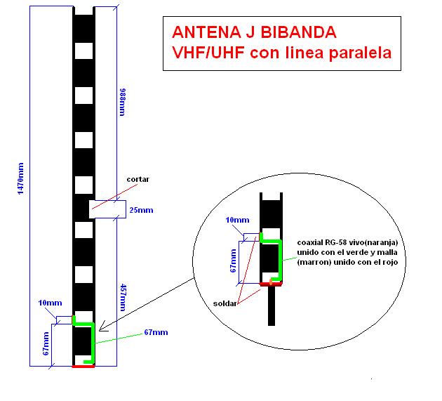

#100867  - 12 marzo, 2010 12:19
A ver si con este dibujo está más claro. Ojo que la linea paralela debe de ser de 450 ohm (escalerilla) y no de 300 0hm.
Javier EA4AON.

#100634  - 15 marzo, 2010 10:08
Hola Javier, esta claro, aunque una pregunta, por lo que veo la parte superior no va puenteada. Saludos y Muchisimas Gracias.
