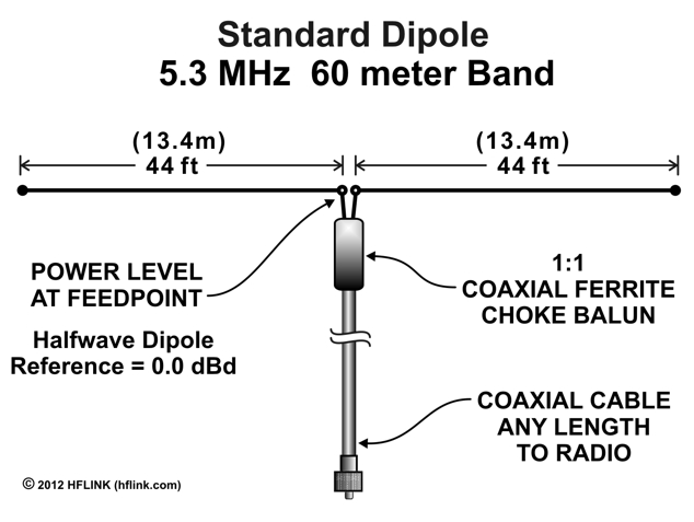

Que antena me aconsejan para 60 metros.

Yo mañana si tengo tiempo montare un dipolo de hilo con balun 1:1, tengo espacio y espero de buenos resultados.

Pues preparando una de dipolo ,tnx y nos escuchamos por 60m despues de llamar

y sobre antenas pondré un dipolo en V

Hola a todos. Yo también he mandado el email a la Jefatura de Teleco y a la espera de su contestación. Espero que sea antes del 31 para poder empezar desde el día 1 de enero a cacharrear, pues no dispongo de muchos días libres. Montaré una antena dipolo en V invertida, aunque no descarto el montaje de una antena NVIS para que no se aleje mucho la emisión con los 100W máx.
