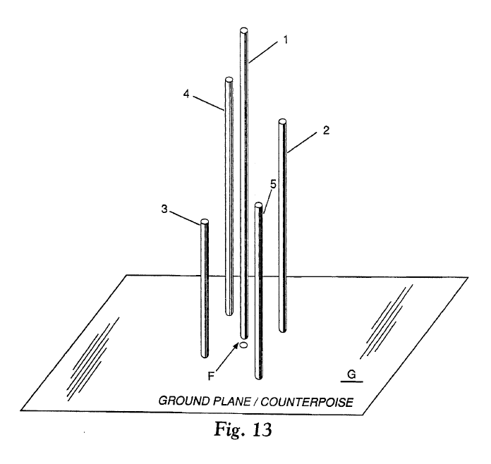

Hola a todos, navegando por la red casualmente me encontré con esta antena:
http://www.hurontel.on.ca/~gmoogk/MULTI.htm
será cuestión de probar para ver si funciona.
73, Jaime

#284672  - 22 octubre, 2015 13:26
Hola ,no es otra cosa que una open sleeve con forma de ground plane

#284715  - 23 octubre, 2015 17:30
José Luis, ni cuenta me había dado.
Lo que pasa es que desde hace unos años trabajo sentado delante de un ordenador (o varios), y siempre hay momentos libres o días con menos trabajo y de ahí que esté activo por estos lares.
A todo esto, yo venía para poner una imagen referente a la del principio de este hilo;
¿Veis algún parecido?
Es una imagen de la patente de K9AY sobre "Coupled Resonators".
#284717  - 23 octubre, 2015 17:44
parecido total,todas las antenas pueden variar la marca,pero todas se copian , pueden variar material pero poco mas, hoy dia CASI TODO ya esta inventado solo se evoluciona de cosas antiguas puestas al dia de tecnologia mas o menos EB3DYO FRANCISCO
