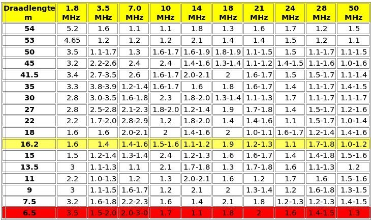

lógicamente la instalaría con varios radiales ajustados y la medida que estoy barajando son los 53m.
otra opción interesante seria las comerciales que me indican en la pagina web.

Bueno, esa medida que puso ahí arriba de 16.2m de largo, por supuesto que no es "hilo largo".
Lo de la vertical, pienso que si, es mejor la vertical que el hilo largo.
A no ser que el hilo tenga más de 300m de largo y esté a 20m de altura... prefiero una vertical bien puesta y ajustada.
