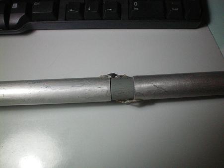

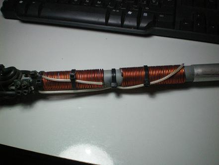

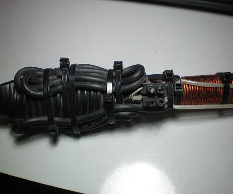

Hola Gonzalo:
Voy a probar a ponerlas aquí y si crees que puedes ponerlas con mejor resolución te las envio y las cuelgas, sinó, ya estan bien así, lo que querais.
[img size=471] [/img]
El coaxial enrrollado al tubo és un choque de RF y los que se ven enrrollados encima son los condensadores.

[img size=441] [/img]

[img size=451] [/img]

[img size=432] [/img]

Bueno, pues ya está, si quereis algo más lo decis...
Si no pasa nada la montaré ésta semana en la terraza y la iré probando con el K2 en QRP a ver que tal.
Según me comentó el amigo Jordi (EA5GDW) la montó en un rato y le dió muchas alegrias puesta en su terracita... en SINARCAS nos sorprendió gratamente a todos los que estábamos allí.
