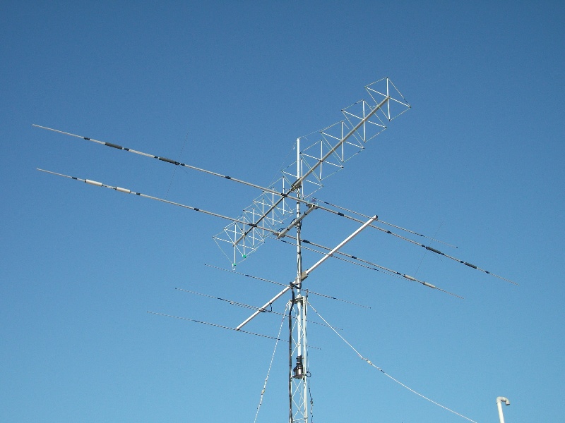

Durante largo tiempo he estado prácticamente sin antenas o muy precarias so sea dipolos y poca cosa mas buscando información por Internet y pensando que me encanta el cacharrear me encontré con la Pág. De EA5EH http://ea5eh.ure.es/cacharreo.htm en la que se detallaba la construcción de dos antenas cúbicas para las bandas de 2 y 6 metros respectivamente me decidí en emprender la búsqueda de materiales concretamente las varillas de fibra de vidrio y después de bastantes correos al amigo Manuel EA5EH monte la cúbica para 144 concretamente le añadí un elemento mas al diseño original así que manos a la obra y a cortar lo cables para hacer los cuadros siempre siguiendo las medidas que daba Manuel en su web me costo mucho el ajustar el punto de resonancia pero una vez conseguido creo que a valido la pena no solo por el placer de tener una antena autoconstruidas y que funcione por muy poco dinero que si contamos el coste del material lo que mas valen son las varillas de fibra y el tubo de aluminio para el boom pero sumando todo os puedo asegurar que no llega a los 40€ a parte de haber pasado unas cuantas tardes muy entretenido o sea que no todo es comprar todo hecho vale la pena hacer algo nosotros

bueno os cuento un poco ya que no he tenido tiempo de terminar la instalación y supongo que el fin de semana sera corto para hacerlo pero en principio la prueba que ice fue con 25wt. y una vertical encerrada en un local exitar el R0 de Menorca que esta a unos 25 km de mi lugar de pruebas respuesta del repe . bussy . con la cubica en las mismas condiciones de la vertical pero sin estar orientada al repe con una diferencia de 45º aprox. respuesta del repe S 8-9 ahora supongo que al estar a unos 8 metros de la terraza algo mejorara y teniendo en cuenta que practicamente tengo los 360º despejados y vista al mar en casi todo el horizonte pero ya contare cuando haya una apertura en 144 si es que puedo aprovecharla

YO SE LOS TENGO PUESTOS Y LA VERDAD ES QUE NO ME HA GUSTADO EL TRABAJAR 2 METROS EN SSB PERO LA ANTENA ME HA DADO UN BUEN RENDIMIENTO Y TIENE UN BUEN ANCHO DE BANDA PERO POR SOLO LA SATISFACCION DE HABERLA CONSTRUIDO Y LAS TRES O CUATRO TARDES QUE TARDE EN CONSTRUIRLA Y AJUSTARLA YA HA VALIDO LA PENA LO QUE DISFRUTE CON ELLO AHORA LA VOY A BAJAR ASI MISMO COMO LA DE 6 METROS
Y VOY A DEDICAR EL ESPACIO DE ANTENAS PARA HF CON MAS GANACIA DE LO QUE TENGO
