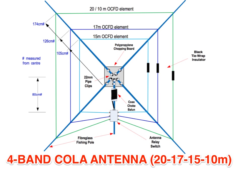

Alguien a probado esta configuración
https://www.dxzone.com/dx32358/4-band-cola-antenna-20-17-15-10m.html
Antena de bucle abierto concéntrica alimentada descentrada similar a la antena de telaraña pero que resuena en la banda de 20-17-15-10 metros
4 band cola antenna 20 17 15 10m
 20241125 111535
73 Carlos EC1T

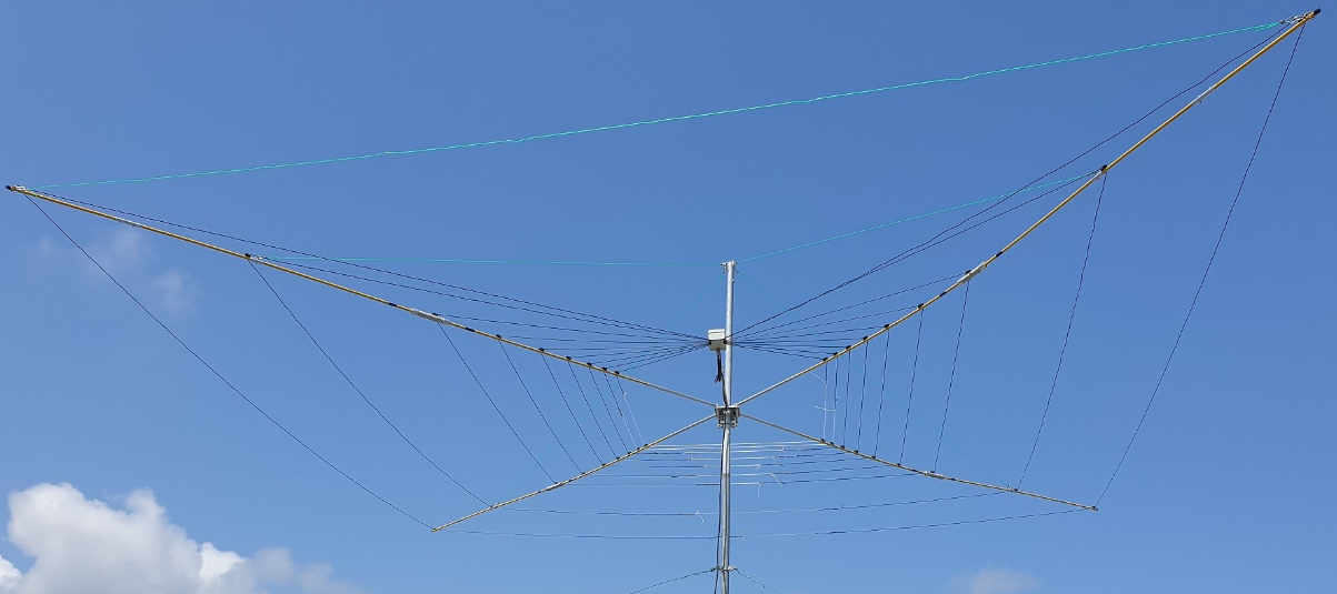

Cuando el 70 Aniversario de URE, se celebró el sorteo de una antena, que era la EAntenna EACOBW5B de 10-12-15-17 y 20 m, y resultó que me tocó a mi, que nunca había tenido suerte en concursos.
Estaba yo, buscando una antena, y esta fue para mi una  agradable sorpresa, ya no había contemplado este modelo. Por lo que pensé en usarla como portátil por su facilidad de ensamblaje, y ligereza.
Y así en portable con un mástil telescópico descubrí sus virtudes y bondades, tanto me gustó que la instalé como segunda antena en mi QTH, y empecé a trabajar en FT8, consiguiendo DX´s sorprendentes, y  dándome muchas casillas rellenas y  satisfacciones.
Esta antena por su ligereza 4,8 Kgs y dimensiones, un cuadrado de 2,78 m de lado,  y un mástil telescópico forman un conjunto muy fácil de manejar por una sola persona sin ayuda de nadie, al tiempo que ofrece unas posibilidades muy competitivas para el DX.
No voy a entrar en comparaciones, pero puedo afirmar que su relación,   precio/prestaciones/facilidad de manejo es una de las mas favorables,
Hay otras versiones con mas bandas, pero con las mismas performances en estas 5 bandas que lleva la EAntenna  EACOBW5B, la cual recomiendo como antena de iniciación.

Hace una año les compré la versión de 8 bandas, que me llegó sin manuales, solo con unas cuantas fotos.
El montaje fué una pesadilla en la noche oscura, de la que salí solo por una tozudez superior a los grandes inconvenientes encontrados,
Una vez montada y ajustada sin ninguna información de las medidas de cada elemento. tengo que reconocer que funciona correctamente, pero si hago cuentas del tiempo invertido y el esfuerzo,... no sale a cuentas,
Suerte, 73  Juan

vaya por delante que no me une ningún tipo de relación con el fabricante de las antenas AWK mas allá de como he dicho haberle comprado hace aproximadamente un mes el modelo AWK Cobweb 7 (20-4m). Mi experiencia Juan ha sido positiva, si bien es cierto que como único manual se acompañan un par de folios con unas cuantas fotos, he de decir que al menos en mi caso la antena venia premontada , habiendo solo sido necesario extender los elementos, asegurar los tornillos que fijan los mismos, ponerla en un mástil ......y a funcionar.
Los resultados en mi caso son satisfactorios y creo que es una muy buena opción por ejemplo para usar en portable por su sencillez de montaje.
Si es verdad que hay que asumir que el ancho de banda en las frecuencias mas bajas que cubre son los que son, o sea estrechos, algo de lo que ya era conocedor en este tipo de antena. Por otra parte si he observado que la sintonía vería en condiciones de humedad ambiental (lluvia o niebla) algo que he comentado con algunos amigos que tienen antenas similares y me dicen que les ocurre lo mismo.
Resumiendo, para mi la relación  precio/calidad/objetivos buscados, ha cumpido mis expectativas.
73's.

Ajustarla me costó lo indecible, con ayuda de un Kenwood 590 y un analizador de antenas Rigexpert pude ajustar todas las 8 bandas a las frecuencias de FT8 y ahora están todas 1:1, y el rendimiento de la antena (no es una directiva)...es bastante bueno, siempre en FT8 (que no es tan difícil como SSB, CW, o RTTY) y trabajo los DX mas lejanos sin grandes dificultades,...los 6 m, son para rellenar las casillas que se dejan...
La estética deja bastante que desear ya que los elementos quedan bastante sueltos, hacen panza, y el viento tiene tendencia a montarlos uno encima de los otros... pero una vez resuelto este tema... chuta bastante bien.
