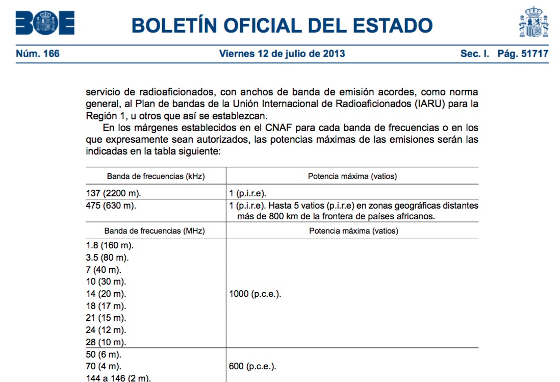

Parece que las limitaciones de las que hablamos, que aparecen el el Reglamento de 2006, ya no están en vigor, pues la Orden por la que se aprueba el Reglamento de 2013, tiene una disposición derogatoria expresa.
 Captura de pantalla 2019 11 29 a las 11.16.10
