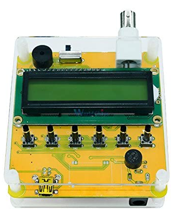

Alguien que tenga el analizador de antena MR100, este chinorris copia del SARK100, podria darme los valores de unas resistencias?
R13, R27, R30, R16, R18, R11 y R28.

SI es copia del SARK100 a lo mejor  te sirve el siguiente pdf.  Entre las paginas 13 y 16 hay los valores de todos los componentes.
http://www.radiomanual.info/schemi/ACC_instrument/SARK100_user_ES.pdf

Si, ese ya lo habia visto, pero como bien dices no es exactamente igual.
Seguro que para los que saben de estas cosas les ayuda un monton, pero yo soy muy burrin 🤣 🤣 (un cambia piezas), por eso buscaba si algun alma caritativa que lo tuviese me podia medir los valores.

bns tardes roberto,
R11:EN SMD..2000--- 200 OHMIOS            ESPERO QUE TE SEA UTIL, EA1MX.....Jose,
R13:EN SMD..49R9---49/50 OHMIOS                                              y  EA1AHY...ARSENIO
R16:EN SMD..6800---680 OHMIOS                  73,s y suerte
R18:EN SMD..2000---200 OHMIOS
R27:EN SMD..49R9---49/50 OHMIOS
R28:EN SMD..49R9---49/50 OHMIOS
R30:EN SMD..49R9---49/50 OHMIOS

Probare a restaurarle esas resistencias y veremos si hay algo mas, lo cual tampoco descarto.
