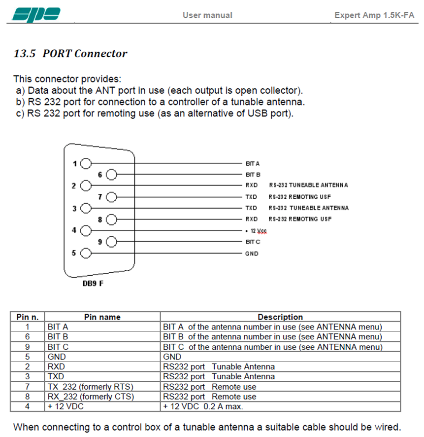

#369471  - 17 noviembre, 2021 19:41
He encontrado esto por si te pudiera servir

Buenas yo tengo el 1K-FA, que por detrás es prácticamente igual que los nuevos, no tiene USB.
Lo primero que hay que tener claro son y para que sirven los conectores que tiene la emisora por detrás, al igual que el lineal.
Estos lineales se conectan a la emisora mediante el conector de 15 pines o los RCA que hay al lado que tiene detrás, de los cuales hay dos, uno por cada input. Donde pone claramente CAT1  - CAT2
El DB9 (RS232 puerto serie de toda la vida) y la toma USB que hay al lado, sirve para conectar el lineal al ordenador y manejarlo con su software, entre otras cosas, pero NO para conectarlo a la emisora.
En esta imagen se ve lo que es cada pin del DB15
Y en esta otra imagen los que corresponde a los Yaesu, donde se puede ver que va del conector de 15 pines del lineal al DB9 de la emisora, con esto y configurándolo en el menú del lineal se tiene en marcha el CAT entre ellos, cuando se cambie de banda en el equipo se cambiara en el lineal también.
Para que se ponga en TX el lineal esto se hace mediante el RELAY, y también se puede usar el ALC, que son los dos RCA por si no se quiere usar el DB15, y que cambie el equipo de banda mediante RF
Si usamos el DB15 donde tenemos el CAT se le tendría que agregar esos cables, y mirar que conector de la emisora tiene el RELAY y el ALC
Espero que os sirva de ayuda.
