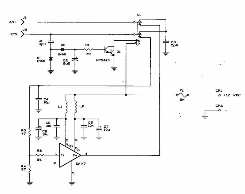

Los de Zetagui me mandaron el esquema,pero no se si corresponde,para el PTT hay que aumentar el valor de C2,abria de saver la referencia de U1.

Hola, pues la ref de U1 es la que pone SAV7 que es un hibrido para VHF

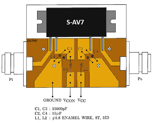

Hola Ramón,
¿Que te falta ahora del U1?
Es el SAV7 de Thosiba. La patilla 5 es la carcasa metálica.

Pues ,no se puede cambiar nada,el primero transistor esta polarizado ,pero el secundo esta en clasa C.
En SSB no saldra buena modulacion.
