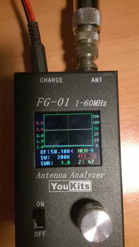

Pero ya que estamos hilando fino, ¿has medido la impedancia en el punto de resonancia? ¿Has visto la curva de respuesta de tu antena por ejemplo +/- 300 kHz?

Mira, te pongo la respuesta de mi antena, para que te des una idea la respuesta en frecuencia.
Yo, sinceramente hoy por hoy prefiero que resuene en 50.150 - 50.200 MHz, así puedes trabajar más tranquilo aún en la parte de digitales.
En esta época es todo muy bonito porque hay buenas condiciones, pero en invierno cuando la propa mengua, está bien usar la parte de la banda dedicada a digitales.
Pero la ROE es insignificante...

Te ha quedado de lujo. ¿Pusiste balun y de qué tipo?.
EA7FGJ
Mensajes: 2734
#296485  - 16 junio, 2016 06:35
Por eso te decía de no comerte el coco por un mm, que no tiene sentido.
La antena termina siendo "ancha" cuanto basta para operar en toda la banda sin ROE.
Si quieres mejor respuesta aún, puedes fabricar el elemento excitado de mayor diámetro, respetando siempre la relación con la longitud.
Quiero decir, que si el elemento es de 8 mm, pues, tendrá una longitud, si lo pones de 12 mm, tendrá otra diferente....
Con los simuladores lo puedes ver bien.
La que hice es la de DK7ZB, pero el concepto es el mismo.
Me preguntas por el balun, no le puse ninguno, si quieres enrolla unas vueltas de RG-58 y te va a valer, y si no, le pones un balun 1:1 que también te valdrá lo mismo. Porque como verás en el analizador, la impedancia que presenta es de 50 ohms.
