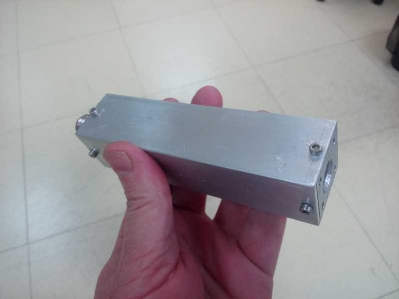

Hola, a raiz del post de Maximo sobre la mauinita para hacer PCB, he sacado unas fotos y entre ellas he encontrado las de el mecanizado de el acoplador direccional para mi ampli LDMOS para 144MHz que estoy haciendo.

#286178  - 24 noviembre, 2015 10:57
Como dicen por aquí; WoW !!
Que chulo. Muy bien acabado, y robusto.
Yo quiero uno. Jajaja
Enhorabuena por el trabajo.
Ya nos irás actualizando.

Buen trabajo Pedro. Me surge una duda ¿porqué le has puesto helicoil?

Buena, apreciacion ;) , pues mira, te podría decir que es para dar mas robustez a las roscas, que de hecho lo hace, pero lo cierto es que la fresa era de tres milímetros de diametro así que tenia o que hacer los agujeros de tres milímetros o marcarlos y luego taladrarlos en el taladro de columna a mano y pensé en dejarlos tres milímetros y ponerle helicoils, para lo que como sabes se taladran a un diámetro superior al del tornillo que monta.
Ahora me queda terminarlo, básicamente ponervla linea principal hecha de tubo de cobre, y las de acople, además de adosarle la placa que contiene las terminaciones resistivas y los diodos rectificadores, etc.
Ya pondré fotos.

Ok Pedro, ahora lo entiendo. Sigo atento tu montaje.
