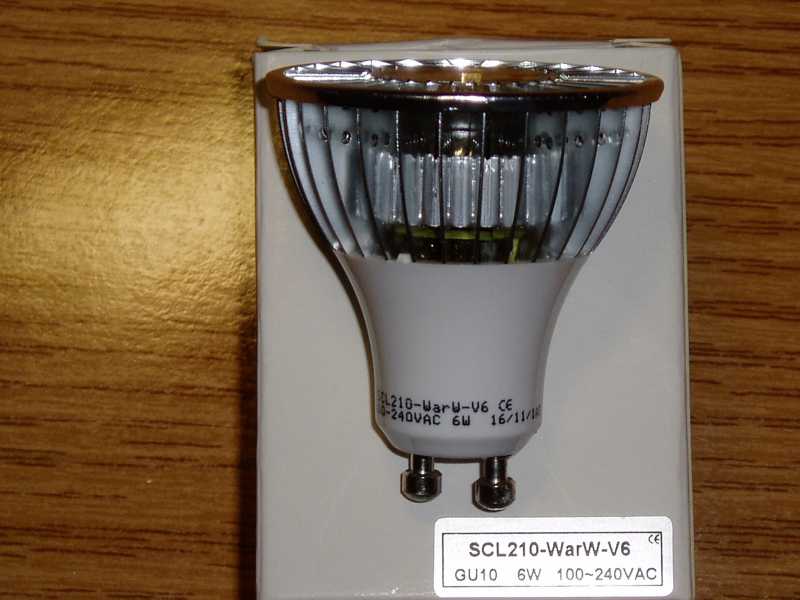

#285525  - 8 enero, 2016 13:16
Adjunto unas fotos de las bombillas de led que tengo instaladas por la casa, no tengo ningun problema de ruido o interferencia hasta ahora.

EA1S
 EA1S
Mensajes: 1359
#288420  - 8 enero, 2016 16:23
EA4CYQ escribió:
El ruido nos terminará envolviendo, pienso que desde URE, con la info aquí sumunistrada, se podía enviar un informe a Teleco, para que tuvieran más conciencia.
Hay un vocal en URE denominado "Vocal de interferencias y representante del grupo EMC de la IARU" que no se exactamente su labor.
En mi caso he intentado ponerme en contacto en dos ocasiones con el, no se si con el vocal actual, y me ha sido imposible. La primera por unas interferencias provocadas con los cable-modem que instala ONO, todo documentado con denuncia y resolucion a nuestro favor incluida. La segunda precisamente por este tema de LED.
No se si la URE esta haciendo algo en este sentido, me consta que la ARRL si que se esta moviendo.
A continuacion, por si le sirve a alguien, os muestro alguno de los LEDs que he tenido la oportunidad de probar, el primero con un QRM que practicamente anula todas las señales como se puede ver en el video de los enlaces a otros hilos puestos mas abajo.
Los enlaces a otros hilos...
http://www.ure.es/foro/6-tecnico/169439.html?start=20#169963
http://www.ure.es/foro/12-interferencias/213762-bombillas-de-leds-un-mal-mayor.html#213810
En el resto de LED que muestro a continuacion no he notado ningun tipo de QRM, es decir, son totalmente recomendables.
