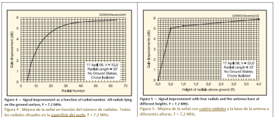

He visto un PDF interesante en la web   https://rudys.typepad.com/files/qst-march-2010-ground-systems.pdf
Elevando cuatro radiales 4 pies (1.22m) sobre el suelo, tienes la misma ganancia que unos 30 radiales sobre el terreno y con tan sólo medio pie (unos 15cm), más o menos lo mismo que 25... Pero lo único que los radiales tienen que ser sintonizados,
Os paso el PDF traducido

#388877  - 18 septiembre, 2023 18:06
Respecto a las verticales y los radiales, otra opción son los radiales elevados.
Cuatro radiales elevados funcionan igual de bien que 30 por el suelo.
Yo he trabajado en 40m con vertical y 1, 2 y 4 radiales elevados y es mucho más sencillo y lo dicho, va muy bien.
Para cortar los radiales elevados, son de 1/4, como si fueran para un dipolo.
73, Máximo EA1DDO
EA3ERD reaccionó

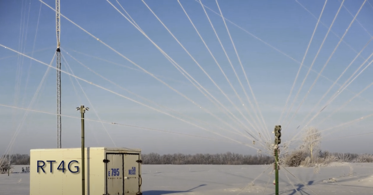

#397626  - 22 octubre, 2024 15:46
Os paso un video de la instalación de antenas de "4SQ160m Arry" de RM4F / RT4G
con los radiales elevados...
73 Carlos EC1T
