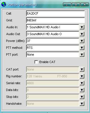

¿Alguien me podria ayudar para configurar el WSPR para que transmita? Tengo una Yaesu FT-950 y hago Cat con cable COM y funciona perfectamente con el HRD, pero no consigo hacer PTT ni directamente ni via CAT.

No conozco el programa, pero mira como tienes la configuracion del PTT en el programa Haber si te hace PTT por RTS o por DTR lo normal es PTT por RTS.

He probado con RTS y DTR y no hace nada, he probado con la configuración CAT pero no me se todos los datos. Ademas en el menu 28 está la opción de activar o desactivar el puerto RTS del conjuntor CAT y no se si podrá tener que ver. De todas maneras he probado activandolo y desactivandolo.

Revisa estos parámetros, PTT port: NONE???
Enable CAT:*
CAT port: Cual???
Serial rate:4800?? , 9600??
Prueba estos cambios

La imagen que he puesto está sin configurar:
Tengo puesto:
PTT port: CAT
Enable CAT: Marcado
CAT port: COM01
Serial rate:19.200 (igual que en el HRD)
Tnx Toño

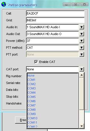

Creo, si no me equivoco, que no hay que poner "COM01" sólo hay que poner "1" si tienes el PTT en com 1. Es como lo tengo yo; no es como otros programas que hay que poner la palabra "COM" .

Gracias por la ayuda, pero el COM se selecciona por medio de un desplegable:
Kepa.
