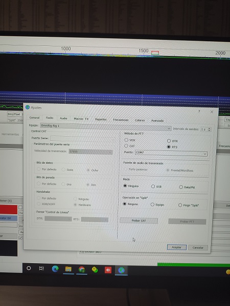

Hola buenos dias Gaspar te mando la configuración que yo tengo y a mi me funciona sin problema si quieres as la prueba tu con esta configuracion que supongo funcionara ok suerte
1649666287700

he bajado el omnirig y he tratado de configurarlo, he probado de todas formas, y de ninguna ha funcionado, en lagunas sale en rojo el simbolo de wsjtx, y en otras sale en naranja pero no funciona, no tengo problemas ni nunca he tenido en configurar los equipos, así que no se, el puerto que pongo he alternado entre los dos que controlan el 870, en este caso el 14, y el cat 15, la velocidad es la correcta así que no se.
