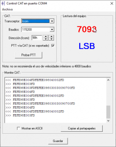

Adjunto fotografías de como tengo la configuración en el programa. Mi equipo es un IC-7610 y trabajo los digitales por cable en forma USB. Como puedes ver en las fotos lo tengo como usted me ha indicado y activa PTT sin problemas.
FOTO WINURECON 1
FOTO WINURECON 2

Yo también tengo la Icom IC-7610, y también trabajo con el puerto USB tanto para digitales, como cat y log.
Te adjunto las fotos de la configuración de la mia.
imagen 2022 04 17 205635906
imagen 2022 04 17 205826202

En la foto 2 que muestras la velocidad la tengo igual pero a mi me marca cero. Sin embrago el PTT funciona perfectamente.
