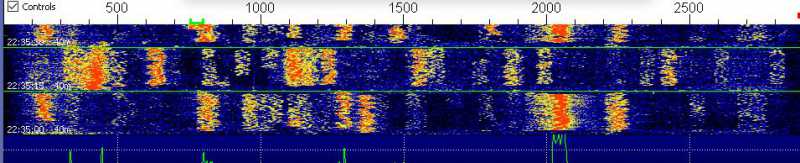

Alguien me puede explicar como se va poder trabajar la próxima expedición 3Y0Z Bouvet Island en el modo FT8. El split en este modo no lo comprendo en tan corto margen de frecuencia.

Entiendo que fijando la rx en su frecuencia y la tx desfasada desde wstj.
En el programa puedes usar la misma frecuencia de modulacion para tx y rx o desfasarlas; deberas desfasarlas y no usar la misma.
En el espectro aparecen dos marcas arriba, una roja y una verde, para detallarlo.
Lo que me extraña es la frecuencia de 7071 y no 7074.
