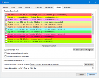

He instalado dicho programa en dos instancias con el fin de ejecutarlo a la vez desde el mismo PC con dos equipos a la vez y en dos frecuencias a la vez.
Funciona todo ok, EXCEPTO: He observado que la segunda instancia no distingue los colores de los indicativos ya trabajados de los nuevos. Salen todos en color verde, en cambio en la primera instancia aparecen todos en verde o azul según estén ya o no trabajados con anterioridad.
Alguien lo ha notado (o puede comprobalo) y ha sabido resolverlo?.
Ampliando información: El programa vuelca los qsos que se realizan al VQLOG  y el fichero wsjtx.log es común en ambas instancias.

Leí tu mensaje el mismo día que lo publicaste, pero como yo uso el JTDX no me atreví a responder por si el comportamiento es diferente en el tema que te ocupa. De todas las maneras, y visto que nadie te ha contestado todavía, te comento por si te sirve de ayuda, que en el JTDX ocurre lo mismo.
Al crear dos instancias, es como si tuvieses dos programas funcionando a la vez. Ésta instancias no comparten ningún fichero, son totalmente independientes, por lo que los QSO´s que realices en una instancia no quedará registrado en la otra, de ahí que los colores no coincidan.
Dices que el fichero wsjtx.log es común en ambas instancias, pero no creo que esto sea posible. En el JTDX son ficheros diferentes.
Comprueba el número de QSO´s realizados por cada instancia (hay una ventana en la parte inferior del programa) a ver si coinciden.
Lo dicho, yo utilizo el JTDX que es un calco del WSJTX pero implementa, en mi opinión, algunas mejoras tales como una mayor sensibilidad para decodificar señales y la posibilidad de ver junto al indicativo de una estación el nombre del país al que pertenece, entre otras cosas.
Con el JTDX yo utilizo tres instancias diferentes para tres equipos diferentes.

Lo que te han dicho, el log es diferente.
Tendrás que copiar el log principal en el secundario cada vez que cambies de instancia, para estar al día y viceversa.

Aunque el fichero de LOG sea diferente en ambas instancias y haya que actualizarlo copiando uno en el otro de vez en cuando para igualarlos el problema no es ese, ya que en la 2ª instancia aunque no esté actualizado DEBERIA distinguir los colores verde o azul en los CQS y no lo hace. Los pone todos en verde !.

Prueba a procesar los colores en la segunda instancia, "Archivo - Ajustes - Colores - Procesar nuevamente log ADIF".
EA1YV
Mensajes: 1499
#362413  - 9 mayo, 2021 11:33
Probado. Siguen saliendo todos los CQs en verde como ya trabajados.

Pues he lanzado la misma pregunta en un foro de desarrollo de este programa  y solo ha aparecido una respuesta que no aclara nada . En ese foro la gente se mueve  por otros niveles más....elevados.
Lo que está claro es que el programa no saca los datos de nuevos locator, nuevos dxcc, etc. del wsjt_log.adi pues aunque se copie el  mismo fichero en ambas instancias la cosa no va. Tiene que haber algo más.
