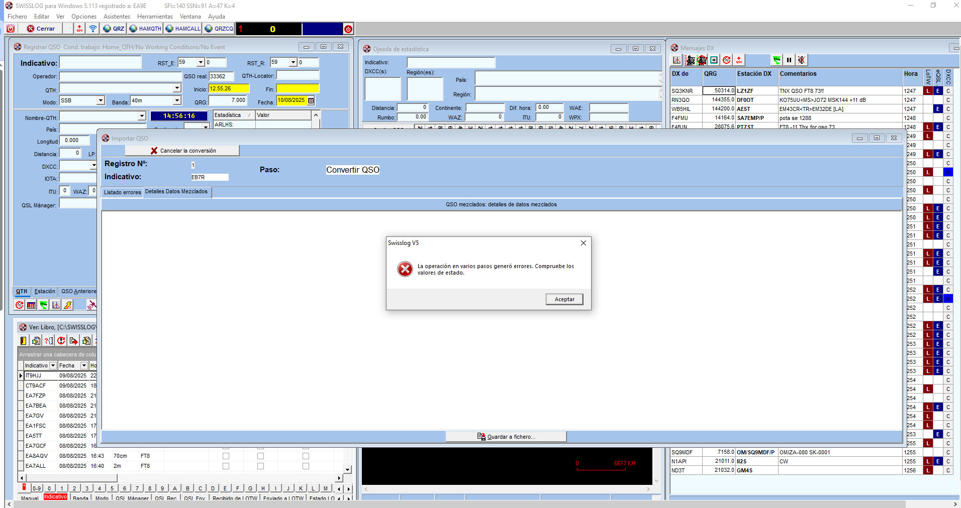

Tengo un problema en el Swisslog, cuando importo un fichero ADI que se ha realizado con URECON me da un error  pongo la captura de pantalla.
¿Sabéis el porque? exporto ese mismo fichero ADI a otra aplicación y sin problema. Gracias por vuestros comentarios.

Envíame ese ADIF a support@swisslogforwindows.com para probarlo, ¡nunca había visto ese mensaje de error!

enviado Jordi

Quiero agradecer de corazón a Jordi (EA3GCV) de Swisslog por la magnífica gestión de mi incidencia. Su rapidez, eficacia y, sobre todo, el trato tan cercano y amable que me ha brindado han hecho que todo el proceso haya sido mucho más fácil.
De verdad, muy agradecido por su ayuda y dedicación.
