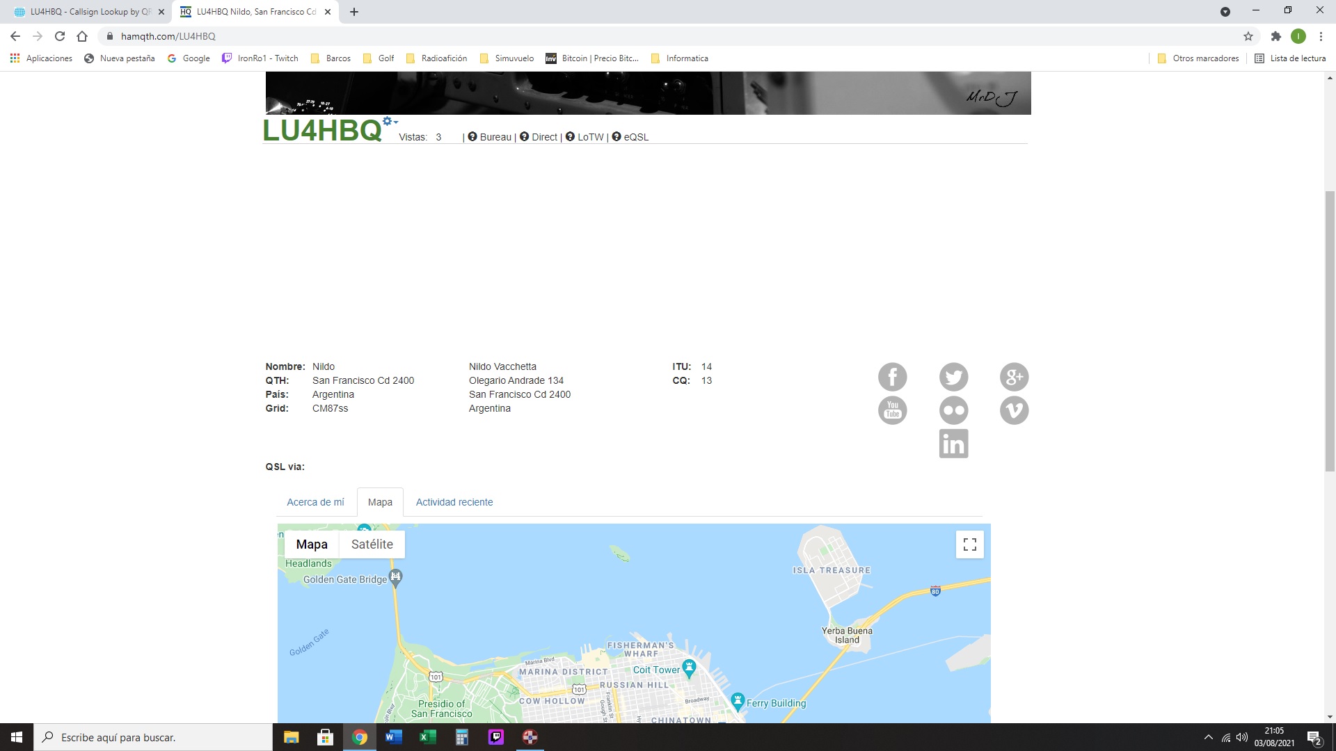

EA5DGK
Mensajes: 542
#365560  - 3 agosto, 2021 21:22
Hola de nuevo,
pues me acaba de pasar esto, ¿solución?, porque tengo un lio de no te mees.
LU4HBQ
LU4HBQ1
LU4HBQ3
HamQTH me dice que está en Los Angeles EEUU, Swisslog me mete esos datos, QRZ me marca bien en Argentina con su QTH Locator y luego cuando vuelvo a meter el QSO después de borrar el registro swisslog me dice lo que veis en la tercera imagen, ¿que hago?, ¿pongo su QTH Locator de QRZ?, ¿por que en HamQTH sale un QTH Locator cuando la dirección es la misma en Argentina?, creo que me ha pasado en un par o 3 de ocasiones mas que el QTH Locator no coincidia con el real.
EA3GCV
Mensajes: 1380
#365569  - 4 agosto, 2021 00:23
Vamos a ver...
Aquí el fallo es de esta estación que ha puesto coordenadas diferentes en cada perfil. Eso no es fallo ni de HAMQTH ni de QRZ ni de Swisslog. Es de esa estación y, por desgracia hay muchos casos. Si pones el mapa del mundo te marcará una linea entre las dos estaciones en base al locator. Allí verás claramente cual de los dos no es. El que no esté en Argentina que es el CM87 que encima está en el mar de la costa de San Francisco. Si eres suscriptor de QRZ configura para que lea los datos de QRZ que es mucho más fiable y mejor. Por 25€ al año (más o menos) es lo mejor, ya que te rellenará todos los datos, incluido estado y condado USA, IOTA y Swisslog encima te extraerá el QSL Manager del campo QSL INFO automatizando al máximo la entrada de datos al QSO. ¡Vale mucho la pena! HAMQTH el problema es que ya ves que hay muchos perfiles mal rellenados.
Sobre el mensaje, lo "normal" es que le digas que ajuste siempre coordenadas en base al locator metido. Ya te digo que tener el mapa del mundo abierto te va ayudar a ver en seguida este tipo de errores que ha cometido el corresponsal.
