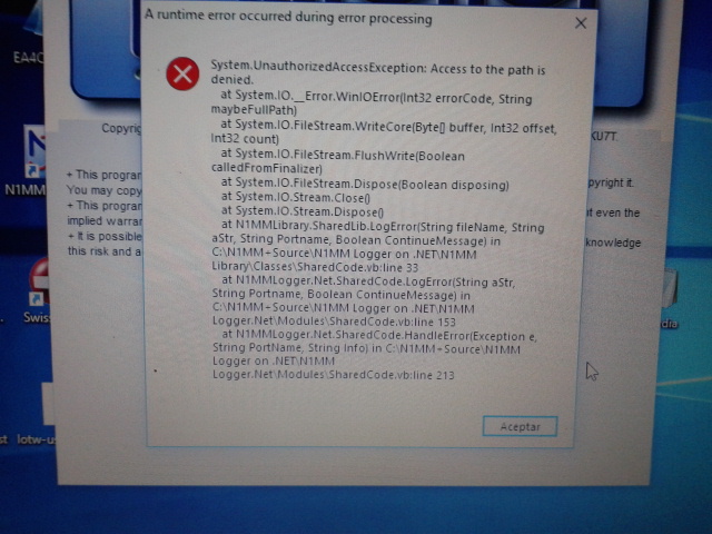

Bueno tengo un problema con    el N1MM++ , lo tenia configurado hace un mes y preparado para concursos, ahora quería configúralo para el  concurso de la ARRL RTTY Roundup FT8 y el  WSJT-X, pero cuando abro el programa N1MM me sale este aviso (foto) y me cierra este programa, lo he desinstalado y volverlo a instalar y nada, he probado a ejecutarlo como administrador y nada, uso Windons 10.
Gracias anticipadas para cualquier ayuda.

En cual directorio tienes instalado el N1MM++?
Tutorial en inglés acerca de la instalación.

Hola Cedric:
Lo tengo en C: archivos de programas( x86), el caso que aquí me funcionaba perfectamente y ahora no.

Hola de nuevo Cedric, ya conseguí cargar el programa, lo instale en otra carpeta y ya funciona.
Por tu respuesta, he intuido que debería abrirlo en otra carpeta y ahora si funciona, no he leído tu mensaje, pues ando un poco perdido, pero ya lo encontrare.
Muchas gracias por tu ayuda y ahora a seguir los pasos que indicas en tu pagina Web.
