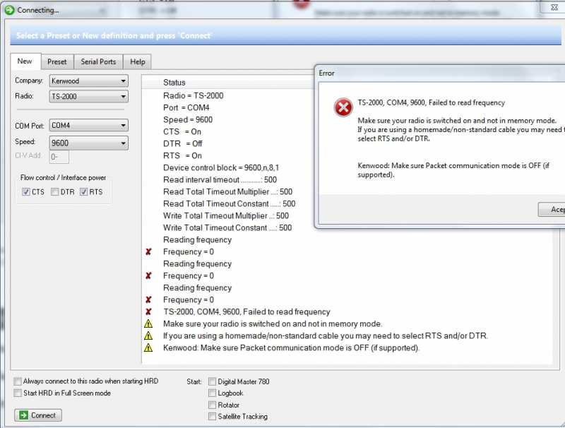

Con hrd no hay manera.... solo hace encender el equipo pero no conecta y da error , algo me falta y no lo veo

Tienes que seleccionar CTS + RTS

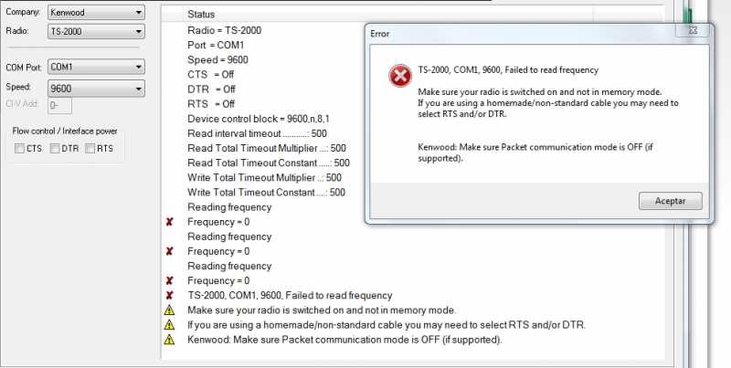

este tampoco responde , al iniciar la comunicación el ts 2000 da un pitido y después da error

El HRD es muy suyo no le pongas tu el puerto com ni los baudios.
Pon que lo detecte el programa automáticamente.

Nada que no quiere .......ni busca automática....y con el dx4win tampoco...con el hrd tengo especial interés por el seguimiento de SAT.... que sigo haciendo a mano ,un par de días de descanso a ver si se hace la luz

A mi siempre me ha conectado perfectamente, es importante que el menú 55 del TS esté en OFF (TNC apagada) y en el 56 pon los baudios adecuados, yo uso 9600bps.
Puede que lo tengas a un valor muy alto y por eso no va, asegúrate de estar en VFO no en modo memoria. Luego en HRD marcas CTS+RTS, pones el puerto COM que usas, los baudios y listo. :)

Buenas, pues que mi puerto serie real del pc. tiene algo mal......buscando,encontre un convertidor usb a serie que tenia y a la primera :P cosas de los pc sin embargo el N1MM si que funciona ? cosas de los driver ??
