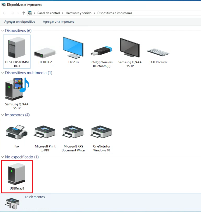

Aquí se ve como el PC la reconoce como un dispositivo:
1

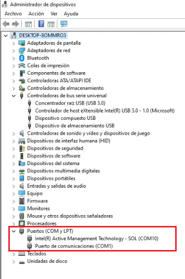

Y aquí se ve como no me reconoce ningún puerto COM extra:
2

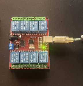

La tarjeta en cuestion es este tipo, hay de muchas marcas en Internet pero las veo todas muy parecidas:
IMG 4215
Toda ayuda es bienvenida, y en cualquier caso, si alguien tiene algún modelo funcionando y me puede dar algo de información también se lo agradecería.

Raúl:
Sólo 3 sugerencias:
1.- Contacta con el vendedor y explica las dificultades que tienes. Tal vez conozca el problema y la posible solución, ofreciéndote un buen servicio.
2.- Si dispones de algún viejo ordenador con windows antiguo, windows 7 por ejemplo, yo probaría si la instalación funciona en ese hardware/software. Hasta donde conozco, este asunto de los drivers para hardware "dudoso" o "no original", como puede ser el que incorporen esas tarjetas, está ampliamente comentado: los nuevos windows "no tragan" como los de antes.
3.- probar en linux, si dispones de este sistema operativo.
Mucha suerte en tus pruebas e intentos.

Y,
A parte de las sugerencias de Manuel, mira en webs de productos similares oor si suena la flauta...
Por ejemplo: https://denkovi.com/usb-eight-channel-relay-board-for-automation
Suerte!
