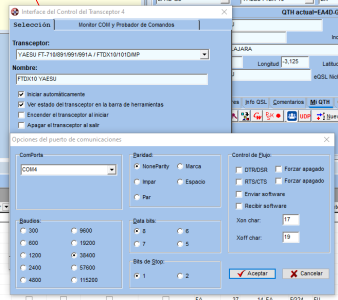

Hola Jordi me alegro de saludarte. No estoy usando ningún emulador de puertos, es el COM puro y duro que detecta el equipo.
Adjunto la configuración actual, no se si se vera claramente.

Hola Óscar,
La configuración es correcta pero el tema no es ese el que te explicaba. ¿Sólo usas el CAT en Swisslog y en ningún programa más al mismo tiempo? el cambio de lectura del VFO apunta a lo que te explico en mi mensaje. Si sólo estás usando el CAT en Swisslog, si te lee el VFO B puede ser que hayas activado el Split y te lea el otro VFO.

#395888  - 10 agosto, 2024 15:57
Hola Jordi y gracias por contestar, si solo uso el puerto COM y es para Swisslog, me di cuenta que en los "Bits de parada" tenia seleccionado 1 lo he cambiado al 2 y parece que va mejor ahora.

#395949  - 12 agosto, 2024 21:27
¿Cómo lo tienes conectado? ¿por el puerto USB o por el RS-232? Normalmente sólo cuando se selecciona 4800 baudios se necesitan 2 bits de parada, para el resto de velocidades es siempre 1. Asegúrate que en el menú de la radio te coincide la velocidad en baudios con la que tienes puesta en Swisslog. ¡Esto es MUY IMPORTANTE! tienes dos ajustes en el menú de la radio dependiendo si lo tienes conectado por el RS232 o por el USB.
