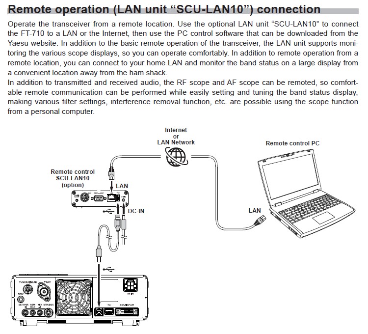

remote
Parece que para el fabricante sí hay una opción, pero necesitas un hardware específico: control remoto SCU-LAN10.
https://www.yaesu.com/downloadFile.cfm?FileID=17910&FileCatID=158&FileName=SCU%2DLAN10%5FOperation%5FManual%5FENG%5F2311%2DD.pdf&FileContentType=application%2Fpdf
Pero esto ya lo sabes.
Los motivos que han conducido a Yaesu a implementarlo de esta forma han podido ser variopintos. Como hipótesis, apunto uno: tal vez sólo ha sido una cuestión de costes (algo así como "abarato la radio" y para el que quiera o necesite control por software, pues le "hago pagar el hardware" que no he incluido en la radio ...).
Como seguramente sabrás, otros fabricantes tienen una orientación mucho más marcada hacia el control por LAN/WAN y ya incorporan todo lo necesario de serie (aunque a veces toca pagar licencias).
