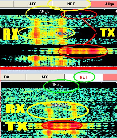

Si usas MMVARI para RTTY con audio (traje antillamas puesto, que ahora saldrán los paladines del FSK que demonizan el AFSK...), la pantalla parecerá a la que te ha contado Joan Manel.
AFC intenta centrar la recepción en la llamada recibida. Cuando un "runner" lo tiene pinchado -que los hay- su frecuencia va cambiando en función del corresponsal anterior. En el que va a caza y captura puede ser una buena opción.
NET hace que la frecuencia de transmisión siga a la de recepción. En el panorama verás unas líneas que marcan los marca-y-espacio y un triángulo que indica la frecuencia central y que puedes mover con el ratón. La de recepción es azul clara y la de transmisión es azul oscura y casi no se ve. Sin NET (arriba), la frecuencia de recepción (en amarillo) está desplazada de la de transmisión (en rojo). Con NET (abajo) las dos líneas de arriba están superpuestas, los triángulos centrales coinciden, y la transmisión se produce en la misma frecuencia de la recepción.
Puedes probar tú, buscando alguna señal en la banda, como he hecho yo.

MMVARI NET
