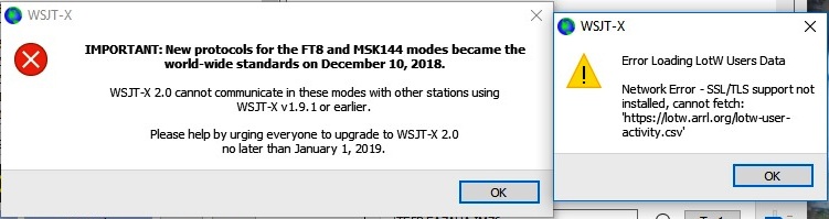

Hola, últimamente me viene apareciendo una doble ventana de error al arrancar WSJT-X 2.0.0 que aunque funcione todo es algo molesto.
Nada más iniciar el programa aparecen dos ventanas, la de la izquierda supongo que os saldrá a todos, si no os aparece entonces tendré que instalar la versión 2.0.0 limpia pues la mia llegó a base de actualizaciones. Pero la que creo que tiene solución es la de la derecha, a ver si alguien me orienta, gracias.

Tengo un tutorial acerca del tema en mi página web, pero es algo que también está en las ayudas del programa, solo hace falta leer un poco los manuales.

PERFECTO!! He leído todo el tutorial pero he optado por la opción de la parte final, descargado el archivo de LOTW y copiado a la carpeta del programa, reinicio y adiós ventanita emergente. Gracias Cédric. 73  😀   👍
