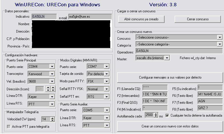

Necesito ayuda para poder configurar adecuadamente mi interface, en primer lugar no he logrado que detecte el interface el modo FSK y el led no se activa nunca...... si puedo emitir y recibir pero las cosas a la vez no, he configurado el soft de Winurecom de esta manera...ver adjunto
Bueno no se si será suficiente..
Espero algo....

Hola Salvador y Pedro, RE2EXTFSK.ini y EXTFSK.DLL que funcionan con MMVARI a la perfección NO lo hacen con el WinURECom, dado que no te da la posibilidad cuando te pregunta elegir puerto para FSK de asignar EXTFSK y siempre te direcciona a un puerto COM por lo que sale el pito de la Marca de FSK, lo he intentado de mil formas, para mi que este programa solo contempla la posibilidad de usar AFSK.

Hola, creo que el amigo EA3GLB tiene razón, antes en modo AFSK si funcionaba con la tarjeta de sonido etc.., pero ahora que deseo liberar la tarjeta y hacer RTTY en FSK veo que no, ya no voy a dar más vueltas.... ahora tengo otro problema pensar en el programa de RTTY más sencillo.....gratis.....que funcione bien..... etc. Gracias y se agradece una orientación al respecto.
