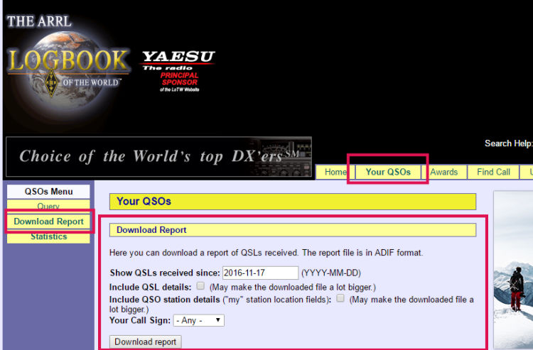

Hola ¿ ?:
Una vez identificado:
Pestaña: "Your QSOs"
Menu de la Izquierda: "Download Report"
Entonces te aparece el formulario. Le pones en "Show QSLs received since:" la
fecha de inicio.
