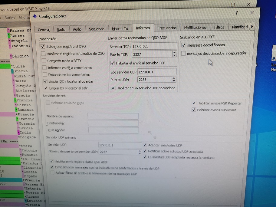

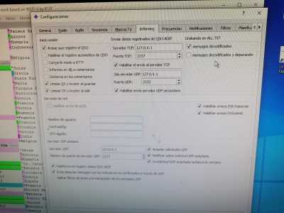

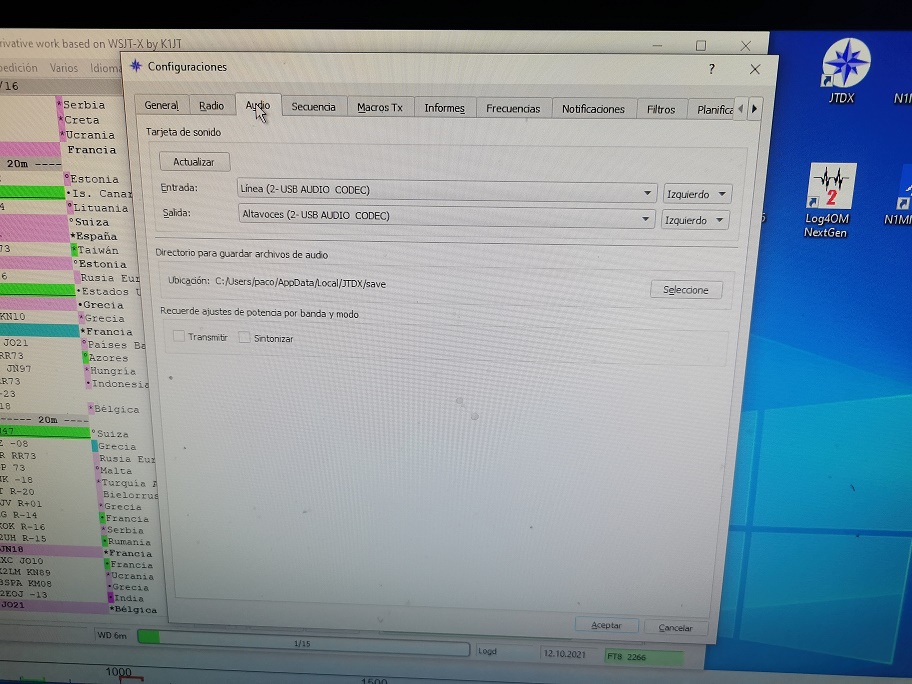

bueno y ahora como una imagen vale mas que mil palabras paso tres imagenes que son la configuracion del JTDX

esta es la pestaña de la configuracion de la tarjeta de sonido imagino que a todos os habra aparecido una seleccion como a mi USB AUDIO CODEC cuando el puerto USB y el PC han reconocido el equipo.

y esta es la tercera pestaña que es la configuracion del programa para que pase al LOG (yo uso Logger32) casi automaticamente los QSO al libro de guardia, digo casiporque me pregunta si quiero guardar, que duda cabe que le digo que si y entonces lo salva al log interno de JTDX y al Logger32.
Parte importante de que esto funcione es el programa VSPE como ya comente en un post anteriormente y es porque hay que hacer correr el programa VSPE antes de arrancar log y jtdx ya con los puertos virtuales arrancados porque ambos programas funcionan a por CAT y chocarian por que no pueden funcionar ambos con el mismo puerto al mismo tiempo si no aplicamos un puerto virtual para engañarlos.
