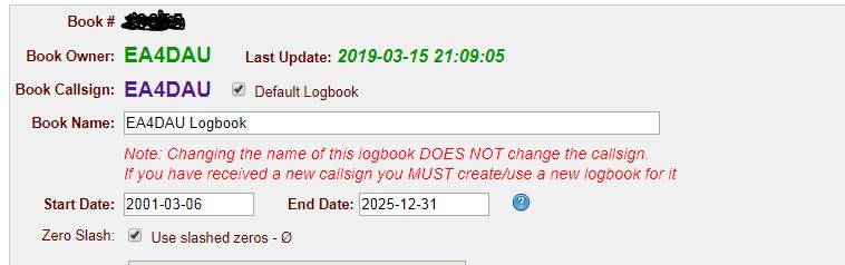

EA4DL
Mensajes: 701
#339963  - 9 noviembre, 2019 14:57
por ejemplo: fecha de expedición de licencia y una fecha de posible caducidad
 Captura

EA4DL
Mensajes: 701
#339977  - 9 noviembre, 2019 21:06
no es necesario!!! solamente modificar las fechas que ves en la captura de pantalla.
EA4ELC
Mensajes: 55
#339987  - 10 noviembre, 2019 10:23
ok, muchas gracias por vuestra ayuda, ya solucioné el problema, teniais, razon, el problema estaba en la fecha
saludos y gracias por todo
