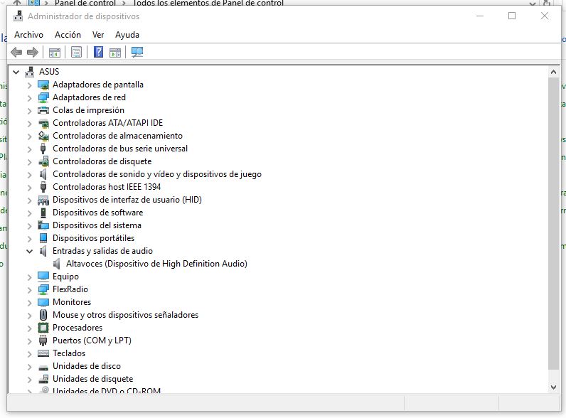

EA2ET escribió:
No estaba detectando nada enchufado ni en el conector de micro ni en el de linea.
Para activar de nuevo la entrada de linea deberás ir al administrador de dispositivos.
He ido al administrador de dispositivos y solo me sale esto , ¿ como activo la entrada de nuevo?

#300483  - 5 septiembre, 2016 16:46
Creo que está claro, el aviso de error te dice que no tienes conectado ningún dispositivo de entrada, y parece que tu sistema tiene detección de conexiones de audio.
Lo primero es conectar algo en mic o linea en cualquiera de tus 2 dispositivos de audio, para empezar a configurar lo mejor es un microauricular de PC, poniendo el micro junto al altavoz del equipo (en SSB) y el auricular con el micro del equipo pegado, luego ya tendrás tiempo de liarte con el cableado y demás opciones.
Perdón, se me olvidaba, la configuración de las tarjetas la tienes que hacer en "Controladores de sonido y video y dispositivos de juego".

#300496  - 6 septiembre, 2016 13:37
Si o no, puede haber varias posibilidades, pero algún camino tiene que haber, el programa todavía no tiene telepatía.
Como te decía, para empezar a poner en marcha el programa empezaría de la forma más sencilla, sin cables, el sonido a través del aire.
