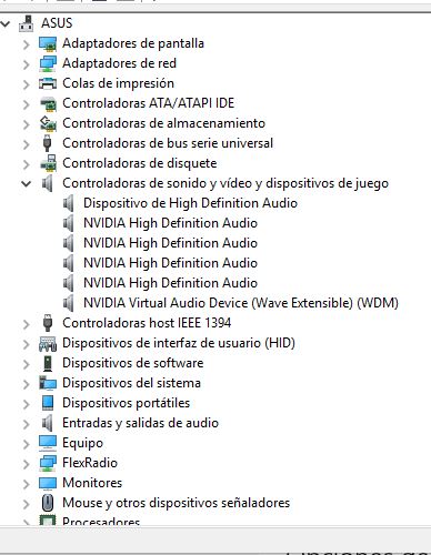

Deberías tener definidas las dos tarjetas de audio en el administrador de dispositivos, como las tengo yo.
A mi me parecen las dos, C-Media y Realtek. Realtek es la interna del PC y C-Media una que he agregado extra para usar en modos digitales.
Los "drivers" de la tarjeta interna no son los correctos.
Funcionan ambas tarjetas de audio para aplicaciones de sonido de tu PC?

He instalado el programa en otro PC y hace lo mismo ,, me sale el mensaje y al darle a OK se quita y el programa no se abre. Los dos PC corren con W10.
EA4AC
Mensajes: 1798
#300254  - 31 agosto, 2016 21:43
El mensaje es claro, no hay tarjeta de audio definida, en ambos casos.
Prueba otro programa de digitales y configura las tarjetas de audio, para que reciba y transmita.

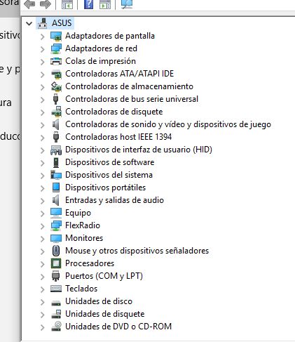

Pues haciendo pruebas como me has comentado , le he dado a deshabilitar y me ha desaparecido y ahora no se que hacer para que aparezca. De todas maneras antes hize la prueba de aplicar aceptar y me seguia poniendo no conectado, me imagino que habria que probar con un microfono ......... De todas manera he pedido en una tienda de informatica una tarjeta de sonido para instalarsela al PC
#300469  - 5 septiembre, 2016 10:37
No estaba detectando nada enchufado ni en el conector de micro ni en el de linea.
Para activar de nuevo la entrada de linea deberás ir al administrador de dispositivos.
