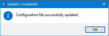

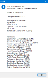

Yo probaría a reinstalar el programa de TQSL, cuya versión actual es 2.6.5 y Configuration data 11.22:
28 12 2022  01 05 06
28 12 2022  01 05 21
28 12 2022  01 07 25
Antes de desinstalar e instalar la aplicación, DEBES hacer un respaldo de los certificados desde File (Archivo) -  Backup Station Locations, Certificates and Preferences (Hacer copia de seguridad de las Ubicación de estaciones, Certificados y Preferencias).
