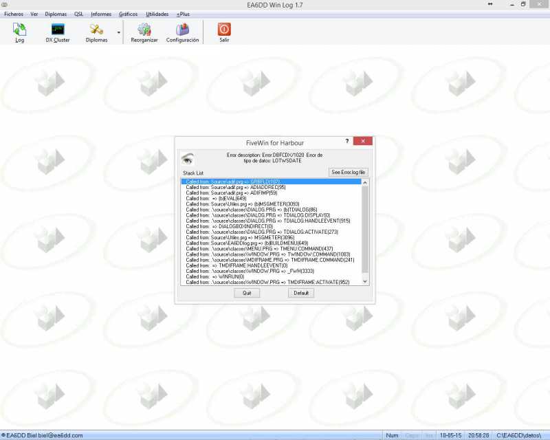

Buenas tardes estoy intentado imprimir las etiquetas con este software para lo cual he importado un archivo adif del HRD Logbook, pero me da un error: error de tipo de datos: LOTWSDATE. Adjunto una foto para que vean la pantalla que me sale.
Es el único programa que he utilizado para sacar las etiquetas. Tenía la versión 1.3 y ante el error, he descargado la 1.7. Y sigue igual.
¿A alguien le pasa lo mismo? ¿Alguien utiliza otro tipo de programa? He intentado utilizar el HRDLABEL pero no sé bien utilizarlo, al no ver como agrupar los QSOS que haya podido realizar con una misma estación.
Muchas gracias por adelantado.

Pues aunque no te puedo ayudar porque hasta ahora a mí me ha funcionado bien, sospecho en el HRD exporta una columna de fecha de envío o confirmación desde el lotw, por lo del nombre LOTWSDATE, que el EA6DDLOG no reconoce.
Te aconsejo exponer tu problema directamente en el foro que tiene Biel para el programa y aunque él no pueda atenderte, a menudo lo hace alguno de sus colaboradores:
http://www.ea6dd.com/foro/viewforum.php?f=8
