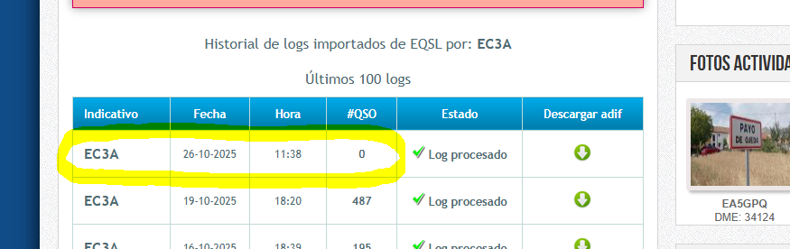

De todos modos si que debe de haber algun problema pues esta mañana he intentado descargar y procesar desde eQSL. La última ves que lo hice fue el dia 19 y aparentemente funciono bien.
Sin embargo al procesar la descarga se han subido al log de GDURE 0 QSO's pues el fichero descargado está vacio tal como he comprobado.
Desde el dia 19/10 en eQSL hay mas de 600 QSL pero que no se han podido descargar desde GDURE. En la sincronización que he hecho en SWISSLOG se me han descargado y sincronizado 635 confirmaciones de eQSL.

Me permite enviar a eQSL mis ficheros ADIF, tanto del Log Personal, como los logs directos de JT y WSJT.
Importar de eQSL, logro recibir el fichero pero según me indica GDURE, esta vacío. Y se que tengo contactos para descargar a GDURE.
Si solicito yo, el fichero ADIF, directamente desde eQSL, me lo envía perfectamente, pero son todos los contactos de eQSL.
No sé de quien es el fallo, si de eQSL o de GDURE que no genera bien el fichero de petición.
