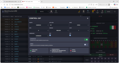

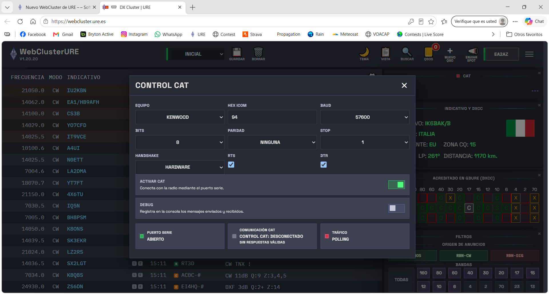

Puerto: 16
Win: 10 y en casa Win:11
No me va desde que ha dejado de ir, nunca iba bien al conectar, tenía que entrar en la configuración y reconectar y de esta forma me iba, pero últimamente, de ninguna de las maneras, enciendo la emisora y lanzo el Cluster y me lo deja en trasmisión, por lo que tengo que desconectar la emisora y volver y más de lo mismo.

Prueba una cosa Agustín, desactiva DTR y baja la velocidad a 9600 baudios tanto en la web como en el Kenwood, yo lo tengo así en un TS-2000X bajo Windows11 y va genial.

Correcto. Tanto el DTR como el RTS no hacen falta en estos equipos (para el CAT), funcionó en menos de un minuto. 😉

Si, me alertó Fabián, desconectamos el DTR y el RTS todo funcionando.
Gracias a los dos

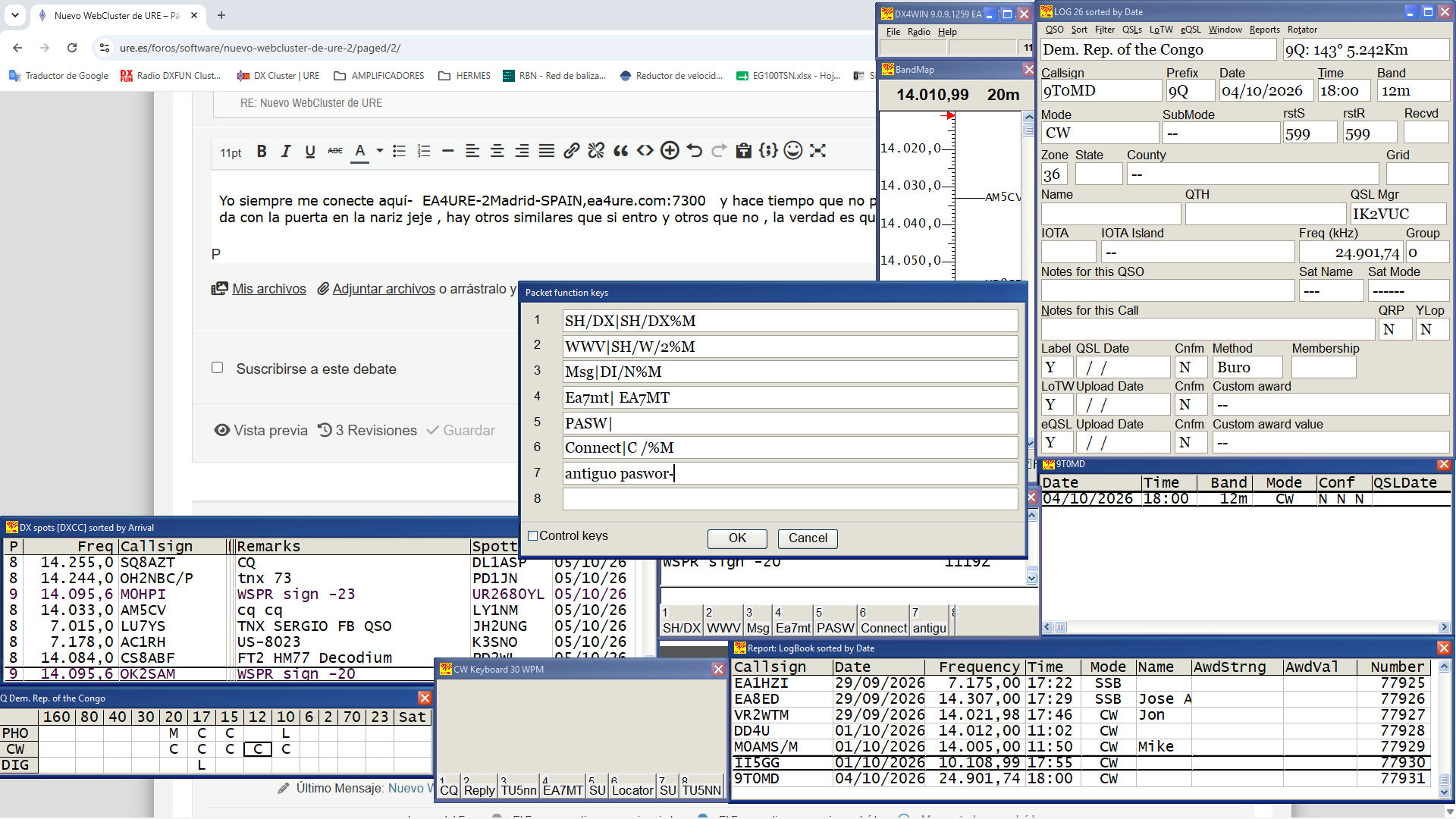

Yo siempre me conecte aquí-  EA4URE-2Madrid-SPAIN,ea4ure.com:7300   y hace tiempo que no puedo entrar tengo el paswor igual que aqui pero me da con la puerta en la nariz jeje , hay otros similares que
Captura de pantalla (41)
 si entro y otros que no , la verdad es que no se de que va, todo esto lo hago desde dx4win

No. Eso es todo.

Me refería al WebCluster, la web (webcluster.ure.es)

Si tienes problemas de acceso, abre un ticket en:
https://soporte.ure.es/
Explica el problema, y te responderán lo sntes posible.
