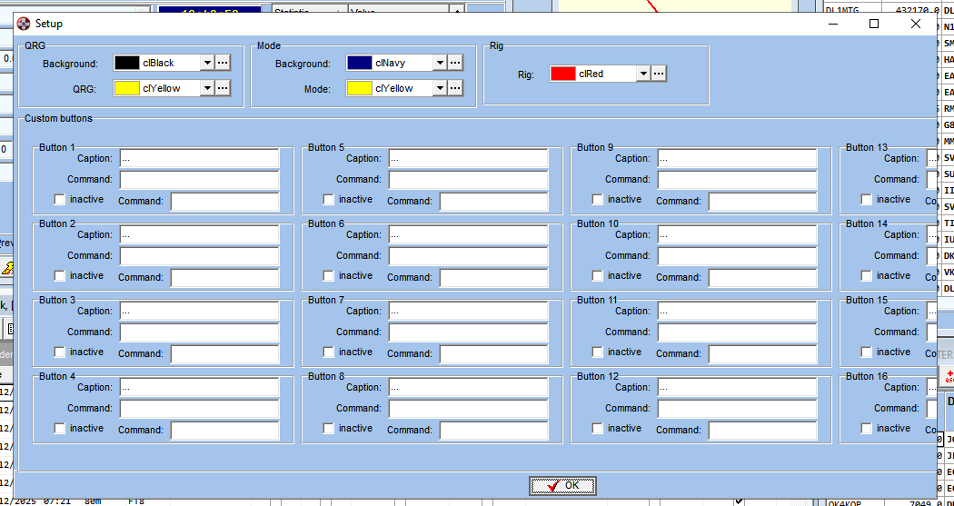

Mensajes: 2171
#407587  - 27 diciembre, 2025 14:56
Hola Jordi,
Algo que a priori es un problema menor: La ventana de setup de los comandos de los botones solo se ve entera si se maximiza. Si se deja en tamaño normal no se puede redimensionar y quedan los campos de la derecha cortados:
Respecto al smeeter e indicación de TX y potencia con la integración DDE con HRD, todo parece OK.
Esta publicación fue modificada hace 10 meses por EA3FNM

EA3GCV
Mensajes: 1380
#407616  - 29 diciembre, 2025 02:54
Para EA3FNM:
Graicas por el aviso. Lo miro para corregirlo.
